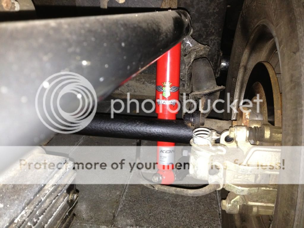

in goed overleg met A.J.ee en nadat z'n tranen gedroogd waren heb ik achter A.J.ee's koni's dr onder geknald, en het rijdt nu super, achter op de 1 na stugste stand gezet.

danigator schreef:(...) en het rijdt nu super, achter op de 1 na stugste stand gezet.
Ok, misschien een goede tip voor mij, want ik had 'm, denk ik, op 50% staan.
Wat heb jij voor motor achterin liggen Danny? En wat is volgens jou de op één na stugste stand?
Alvast bedankt. Grtz. Henny

Re: Keuze schokbrekers
Bericht door danigator » 09 mei 2012 08:31
Ik heb een type4 2,1 liter, stevig blokje dus.
De 1 na stugste stand is volgens mij helemaal in draaien en dan 1 slag terug.
Moet nu ff gaan uitvinden wat de beste optie is tussen wegligging en comfort.
Normaal reed dat ding als een kart en helde totaal niet over in bochten, nu wel.
Eerst maar eens een tijdje in deze stand wat rijden en dan misschien voor ook nog 1 slag harder.
