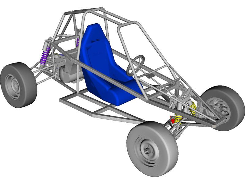

Scrapheap,
Volgens mij gaat deze engelsman een zelfde soort buggy bouwen als Scrapy41S.
Hieronder de link:
http://www.beachbuggy.info/index.php/to ... cseen.html" onclick="window.open(this.href);return false;
GP MK1 project
Berichten: 2333
Re: Nieuw project .. Scrapy 41S
Bericht door scrapheap » 26 jan 2015 22:54
Ja zo op de afbeelding lijkt het wel bijna het zelfde..
Maar is toch totaal anders..
Als je dit hier wilt bouwen en op kenteken wilt krijgen dan heb je een heel ander soort keuring dan van kever naar "buggy".
Dit soort voertuigen krijg je hier alleen op kenteken als je heb heel erg licht bouwt.
Blijf onder de 400kg en je kan er een kenteken op krijgen..
Wel heb je dan zo goed als zeker en snelheidsbeperking op je kenteken van 59km/u..
Dan mag je er de snelweg niet mee op...
Maar als je kijk dat een kale Formule Vee auto die extreem licht is gebouwd al rond de 350kg zit.. Snap je dat die 400kg met kever techniek niet haalbaar is..
Een Formule Vee is hier door ook niet op kenteken te krijgen.
