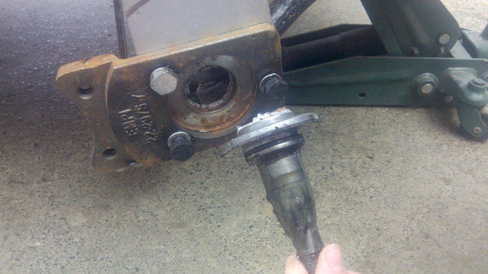

ik ben vandaag iets simpels wezen doen...een buggy goed laten remmen en het is mij niet goed gelukt.
zelf zei ik,och roggel ik wel ff,geen probleem
dus toch wel,misschien heeft iemand het mee gemaakt en een oplossing die ik even over het hoofd zie
de buggy remt perfect,alles is nieuw...maar
na een bocht zakt de pedaal druk tot de helft...daarna 1x remmen en weer goed
remklauwen zitten goed vast,slangen en leidingen nieuw.wiellagers vervangen en speling vrij afgesteld...achterremmen los gehad en afgesteld,remsysteem ontlucht...remblokken gangbaar gemaakt en noem maar op....
wie heeft er een idee uit de praktijk

Bericht door Bovi » 05 apr 2014 20:33
alleen na un bocht?
Klinkt dan net alsof er niet voldoende olie in ut reservoir zit of iets in die strekking.
Lucht is allemaal er uit mag ik aannemen.

Ik weet dat er verschil zit in diameter van astappen van de eerste series 4gaats spindels .. Deze zijn iets dunner van diameter.. Als je daar het grotere lagers op zet dan lijkt het of je de lager speling goed hebt afgesteld maar hebben de lagers speling tov de tap..
Dan kan het zijn dat je schijfrem de blokken te ver terug drukt.. en na een keer remmen zitten ze weer strak tegen de schijven.

precies scrap...dat gebeurde eerst ook..volgens mij eerst door dat de remklauw niet vast zat,daarna door de wiellager speling.
na dat hersteld te hebben nog steeds dat probleem

Dan hoop ik niet dat je dit probleem hebt..
Heb ik zelf nog nooit mee gemaakt maar kwam ik van de week op de keversite tegen van iemand die dit is overkomen..
