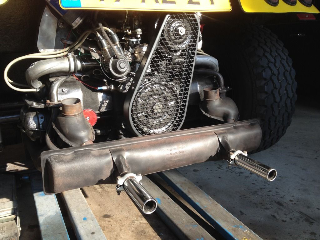

Toen geprobeerd om een standaard uitlaat te lenen voor 1 dagje.
Sommigen wat aangeboden, anderen ook maar hoor je niks van weer..
Voor de goedwillenden.. DANK U !
Uiteindelijk iemand gevonden die mij een uitlaat wilde lenen, incl. kachelpotvervangers, jippie !
PAST NIET !
Waarschijnlijk toch voor een 1200...
Uiteindelijk zelf maar een compleet uitlaat gekocht.
Incl. kachelpotten.
Schoongemaakt, helemaal nagekeken, stukkje dichtgelast.
gemonteerd, helemaal gasdicht !
En wat denk je ?
1 DECIBEL NAAR BENEDEN !
Zelfs het blok nog helemaal afgedekt met glaswol, helpt niks..

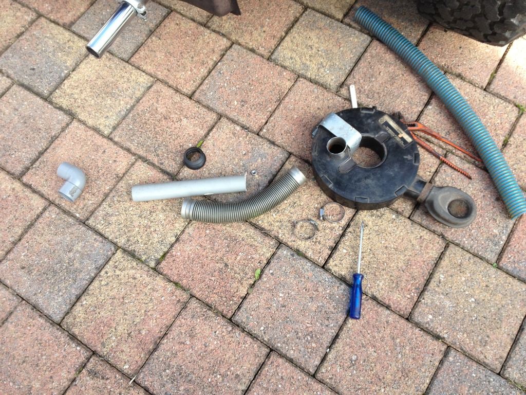

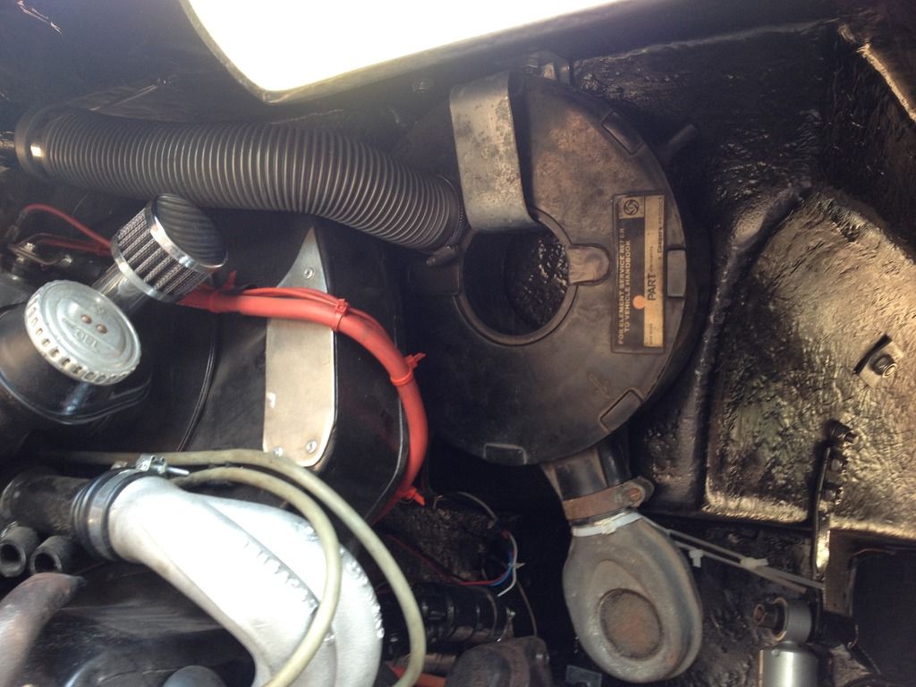

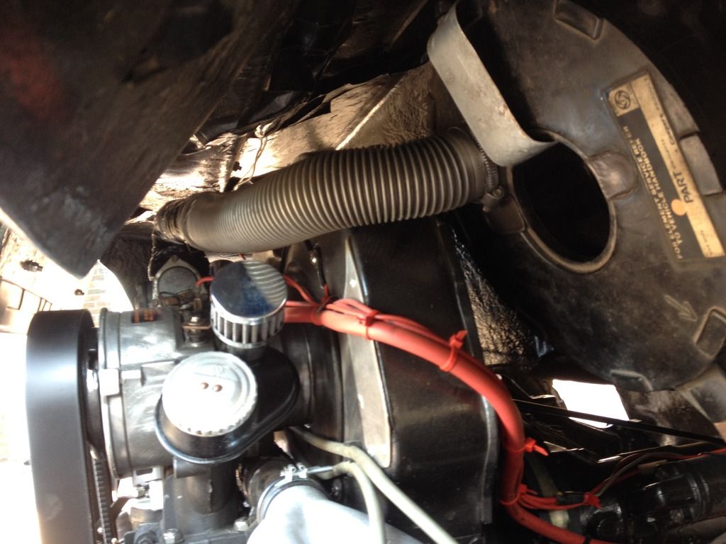

Bericht door Boxem » 03 okt 2015 17:38
Nou... Laatste poging.
Sportluchtfilter er af en zelf maar een constructie gemaakt met een airbox.
Nogmaals de dB gemeten, 3 naar benee. In combinatie met de originele uitlaten in totaal dus 4 dB gewonnen.
Na 6 weken nog steeds niet genoeg dus...
Plus auto rijdt voor geen meter meer, afstellen lukt niet meer, plus ineens een tik in `t blok nu.. ( ? )
Kweet nu ook niet meer......................
