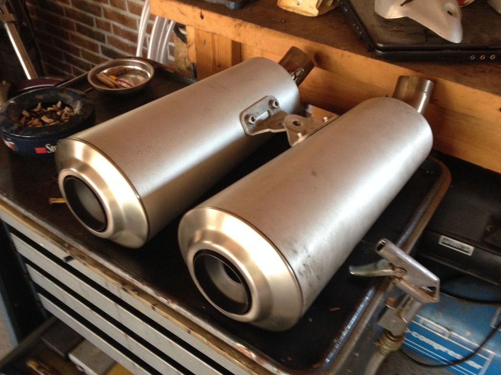

Hebbe 2 korte dempertjes.
Nou er nog even onder...

YES !
Nieuwe Dempers zitten er onder !
Voor....
Decibels....
Wijkt iets af met die van de RDW, maar maakt niet zoveel uit.
Dit is ons uitgangspunt, 98 dB. !
Na...
Afbeelding[
Fotootje van de decibels is niet meer nodig....
IS NOG PRECIES HETZELFDE !!!!
Nog steeds 98 dB.
Dussss..........
Weer verder puzzelen...
Lijf is bjoetiefoel bebie !!!

Re: [Boxem] Ruska B1 project
Bericht door Boxem » 15 sep 2015 20:37
Je moet ook niet vergeten... Ik ben natuurlijk al bij de RDW geweest, ze weten dat ik die 3500 toeren kan halen.
Heb nog wel even iets anders geprobeerd..
Ik denk.. waar komen al die decibellen vandaan, blok, uitlaatpijpen, dempers.. alles bij elkaar.
Heb es even 2 oude doeken voor de dempers gehouden en je schrikt je dood.
Zit totaal geen lawaai meer in.
Dus de herrie komt grotendeels uit de dempers. Blok en uitlaatpijpjes stelt niks voor ( mits alles dicht is )
Ik ga morgen proberen 2 dB killers te maken van geperforeerde buis waarvan ik het uiteinde (binnenin de demper) dicht maak.
Op deze manier dwing je de uitlaatgassen door het dempingmateriaal en via de gaatjes in de buis weer naar buiten.
Tenminste... dat is het idee.
Het zal me lukken !!
Bericht door Boxem » 16 sep 2015 17:05
Wat hebben we geprobeerd...
Zelf eerst een paar dB-killers gemaakt.
Daarna de dempers er af, achterkant de opening afgesloten en opgevuld met dempingwol.
Uitlaatgassen moeten nu door de wol.
Voorkant de killers er in.
En.............
HELPT NIKS.
Nog een paar aluminium doppen gaatje ingeboord en geprobeerd ... HELPT NIKS.
Onderin de toeren is hij een stuk rustiger maar zodra je boven de 3000 toeren komt is er schijnbaar geen houden meer aan.
Gaat me dus niet lukken...
Enige optie voor mij is denk ik dus toch maar een keveruitlaat lenen, naar de RDW en daarna maar weer terugplaatsen.
Bericht door Boxem » 16 sep 2015 19:08
Wim schreef:Al deze dingen helpen niks?? dat moet toch een baar decibel schelen............
Is je uitlaat soms ergens anders niet gas dicht?
Ik sta er zelf ook verbaasd van te kijken Wim.
Uitlaat is verder helemaal gasdicht.
Verbindingen ingesmeerd met Gun Gum en met brede klemmen vastgezet.
Laag in de toeren echt hoorbaar verschil, groot verschil zelfs, maar boven de 3000.....
Bericht door Boxem » 17 sep 2015 20:13
Toch weer wat bedacht...
Klinkt het volgende logisch?
Mijn personenauto, RAV4, heeft een soortgelijke einddemper.
Ronde omhulsel, pijpje achter er in, voor er weer uit.
Meet maar 75 dB op 3500 toeren.
Onze Classic Mini
Sportuitlaat, geeft bij andere mini`s een hoop lawaai.
Bij deze niet.
Waarom zijn deze 2 auto`s wel stil en de Buggy niet ?
Antwoord: Middendemper?
Zowel de RAV4 als de Mini hebben beide een middendemper.
Idee !
Ik haal mijn beide motordempers er af en plaats 2 middendempers er weer op.
Moet hij toch stil worden toch?
Of sla ik nu een beetje door.... :roll:
